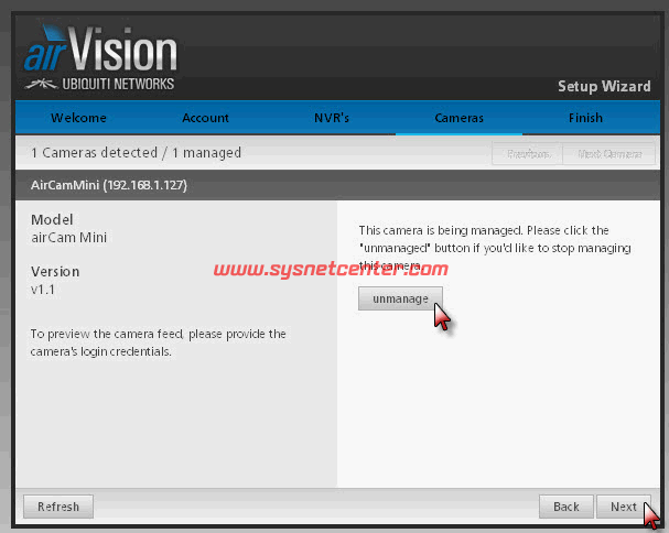

4. ทีนี้ก็เข้าหน้า wizard เพื่อ Initial Config ครับ
กำหนด Email และ Password ที่ใช้สำหรับ Login
ที่หน้า NVR's ให้ Click [Manage] จะแสดงรายละเอียดของเครื่องที่ลงโปรแกรม airVisionNVR
ใส่ User: ubnt และ Password: ubnt เลือก NVR และ Mode ครับ จากตัวอย่างจะเป็น Monitor ซึ่งไว้ดูอย่างเดียว ยังไม่บันทึก
Click [Manage] เพื่อทำการ Manage IP Camera
เรียบร้อยครับ Click [Finish] ได้เลย
