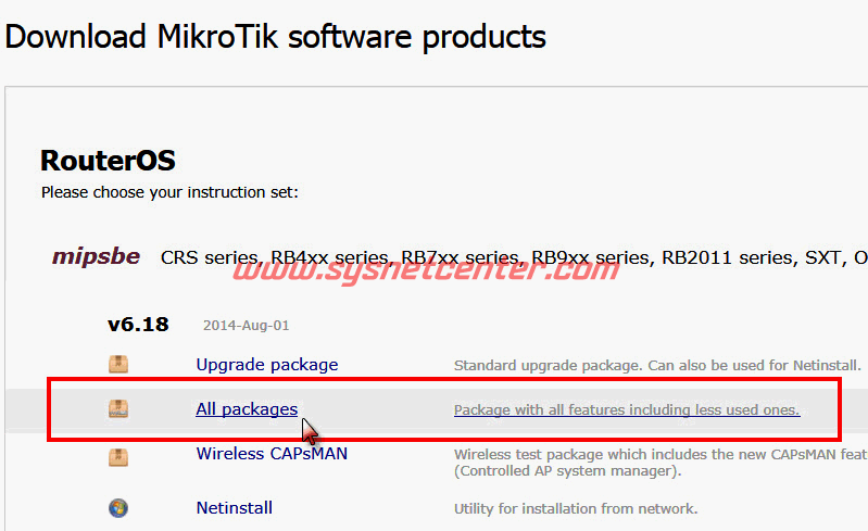

ที่หน้า Download Mikrotik เลือก RouterOS แบบ mipsbe แล้ว Click ที่ All Packages (22/08/2014 ยังเป็น Version 6.18)
ให้ Save ลง Desktop เช่นกัน ที่ Download มาจะเป็น Zip File ให้แตก Zip ไฟล์ไว้เลยครับ
