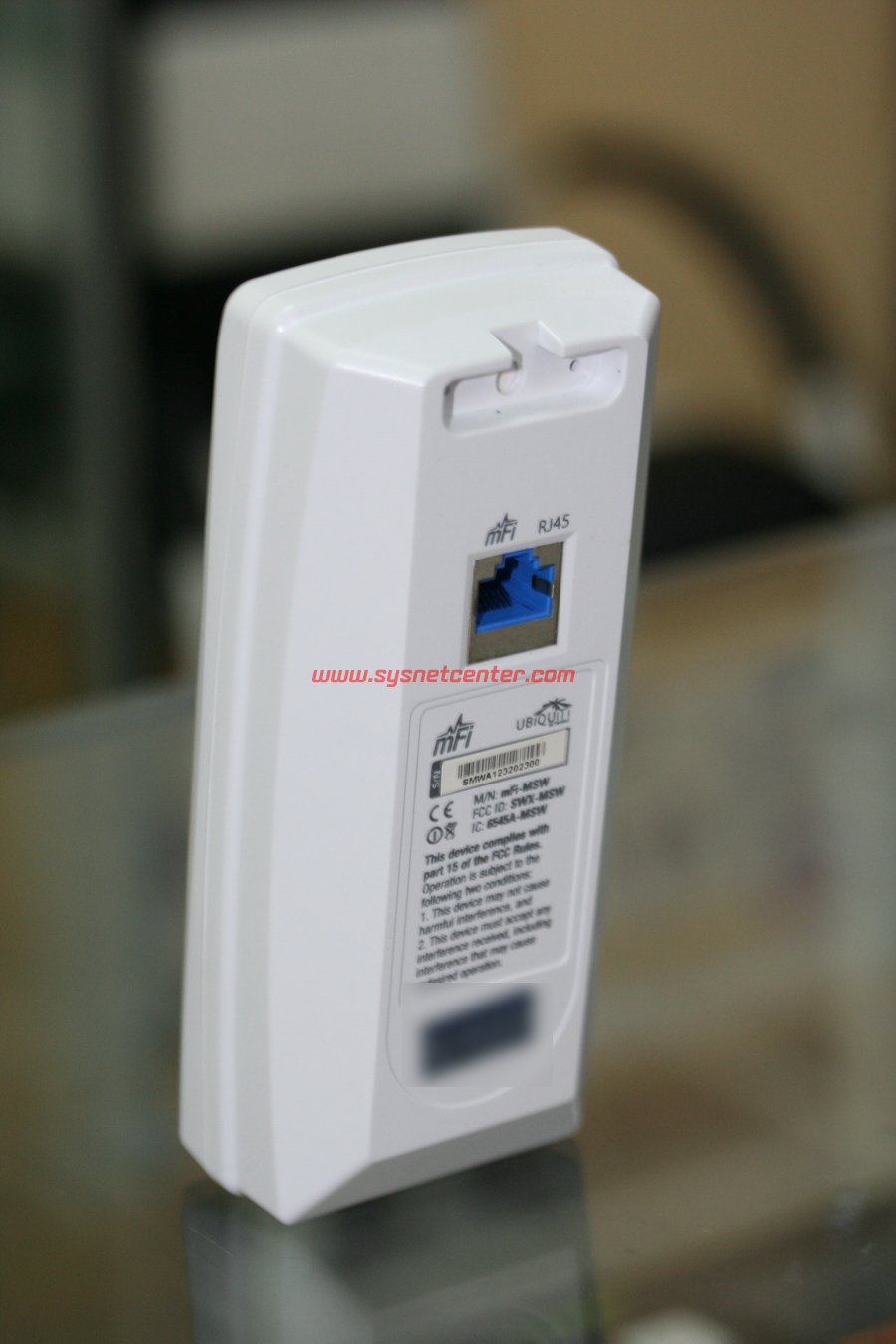

อุปกรณ์ Magnetic Switch Ubiquiti mFi-DS สำหรับตรวจสอบการปิด/เปิดประตู หรือจุดต่างๆที่ทำให้หน้าสัมผัสของ Switch แยกจากกันได้

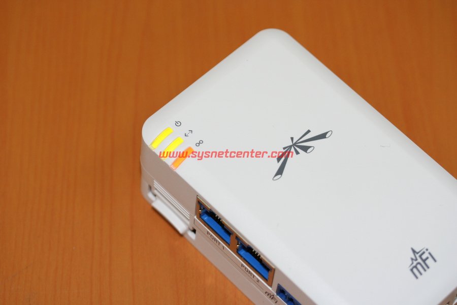

โดยอุปกรณ์ mFi mPort และ mPort-s จะทำหน้าที่แปลงข้อมูลที่ได้จาก mFi Sensors ออกมาเป็น Protocol TCP/IP ออกมาอีกที ผ่าน Port RJ45 และถ้าใช้เป็นรุ่น mPort-s ก็จะรองรับ Serial Protocol RS232/RS485/RS422 ได้ด้วยครับ ในอุปกรณ์ mPort จะรองรับ Mode Wireless Client Bridge คือเชื่อมต่อผ่าน Wireless แทนสาย Lan ได้ครับ ไม่ต้องเดินสาย lan จาก router ไปยังอุปกรณ์
อุปกรณ์ mFi mPort
มาพร้อม POE
เชื่อมต่อกับอุปกรณ์ mFi Sensor ผ่าน Port RJ45 ได้ 2 ตัว และเชื่อมผ่าน Terminal port ได้ 1 ตัว
ไฟแสดงสถานะ

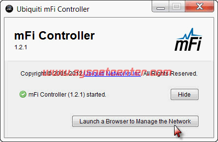

ทีนี้การ Control และ Monitor จะทำผ่าน Software ที่ชื่อว่า mFi Controller Software จะรองรับ OS Windows 7, Mac OS และ Ubuntu การใช้งานถ้าลูกค้าท่านใดเคยใช้ Software Unifi Controller, AirVission NVR ลักษณะการใช้งานและติดตั้งแทบจะถอดแบบออกมาเลยครับ  :D :D :D
ผมได้ลองใช้งาน อุปกรณ์ตรวจจับอุณหภูมิ Ubiquiti mFi-THS และ อุปกรณ์ตรวจจับการเคลื่อนไหว Ubiquiti mFi-MSW โปรแกรม mFi Controller Software ซึ่งทางผมจะขอแค่ทำการทดสอบเฉพาะรายละเอียดพื้นฐานนะครับ ถ้ารายละเอียดลึกๆ  คงจะต้องลงมือติดตั้งและใช้งานจริงๆ
โปรแกรม  mFi Controller Software เราสามารถสร้างแผนที่และกำหนดตำแหน่งอุปกรณ์ Sensors บนแผนที่ได้ แสดง Alarm และ Event เมื่ออุปกรณ์ Sensors ทำงาน
กำหนด Alarm ต่างๆ เมื่ออุปกรณ์ Sensors ทำงานตามเงื่อนไขที่เรากำหนด เช่นเมื่อมีการเปิดประตู หรือ อุณหภูมิสูงเกินกว่าที่กำหนด ให้แจ้งเตือนมาที่ email หรือเขียน Script เพื่อสร้างเงื่อนไขต่างๆขึ้นมาได้เอง (ยังหาข้อมูลไม่เจอ  ??? ???) หรือในกรณีที่มี Alarm เกิดขึ้น ก็สร้างกฏให้ปิด/เปิด switch ให้มีไฟเลี้ยงออกมาที่ Port ของ mPort อาจจะเพื่อต่อเข้ากับกระดิ่งให้เกิดเสียงดังขึ้นมา (กำลังหาข้อมูลเพิ่มเติมครับ) ต่อเข้ากับ relay ที่รองรับกระแสได้สูงๆ เพื่อควบคุมแอร์ ประตูที่จอดรถ หรือเครื่องใช้ไฟฟ้าต่างๆ และสามารถ Control การทำงานผ่าน Internet จากอีกที่นึงได้ เรียกได้ว่าเป็นระบบ Automation สำหรับในสำนักงาน โรงงาน หรือที่บ้านเลยครับ
ขั้นตอนการติดตั้งก็ไม่มีอะไรครับ แต่เครื่องที่ลงต้องติดตั้ง Java Runtime ไว้ด้วยครับ
เหมือน Unifi Controller เลย  :P :P
