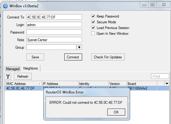

งงครับ เข้าเน็ตได้  แต่จะ config router ไม่ได้ เข้าแล้วเป็นแบบภาพครับ

ลองเข้าอีกเครื่่องแต่ winbox คนละเวอร์ชั่น เข้าได้ครับ

"ทำไมไม่ใช้ version เดิมไปก่อนละครับ"  อันนี้เนื่องจากจะต้องไป config จากเครื่องใหม่ที่ไม่ใช่เครื่องเดิมที่เคยทำ แล้วโหลดโปรแกรม จาก mikrotik.com มามันมีแต่เวอร์ชั่นใหม่ แล้วเข้าไม่ได้ก็เลยถามดู
สุดท้ายกลับมาเครื่องเก่า แล้วเข้าได้ ก็เลยลองเอาตัวเก่าที่เคยโหลดไปใส่เครื่องใหม่ มันได้  เท่านั้นครับ

Link Winbox V2 ครับ
้https://www.sysnetcenter.com/software/winbox-v2.zip
