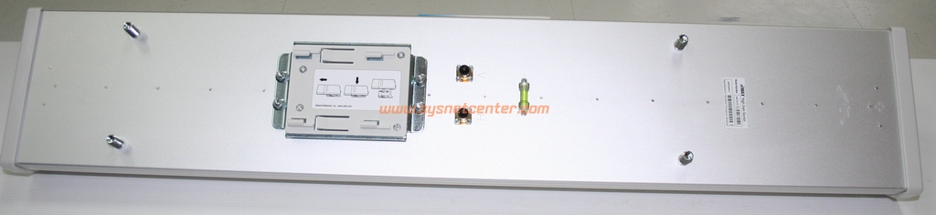

เสาอากาศครับ วัสดุทำดีมาก แต่รูปทรงยังกะกระเบื้องแผ่นลอนคู่  :P
อุปกรณ์ภายในกล่องครับ มีที่ยึดติดไว้กะเสา และก็สายสัญญาณ 2 เส้น
ด้านหลังครับ
มีตัวระดับน้ำด้วย คงกลัวจะตั้งเอียง และก็มีหัวต่อ RP-SMA 2 หัวต่อ และมีตัว Lock เสากะ Rocket M5
