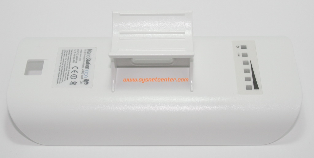

ด้านหน้าครับ ขนาดจะเล็กกว่า Ubiquiti NanoStation M5 โดยจะสูงประมาณ 16.3 Cm.
ด้านหลัง
ไฟแสดงสถานะ โดยดวงแรกจะเป็นไฟ Power ดวงที่ 2 แสดง Lan Status และดวงที่ 3-6 จะเป็น Signal Strength ครับ
ไฟแสดง Signal Strength จะช่วยได้เยอะครับ เวลาติดตั้ง ซึ่งจะแสดงระดับของการ Link กันระหว่างอุปกรณ์ จะทำให้การปรับแต่งองศาหรือมุมติดตั้งได้ง่ายขึ้นเยอะ
มี Lan 1 Port จะไม่เหมือน NanoStation M5 ซึ่งจะมี 2 Port

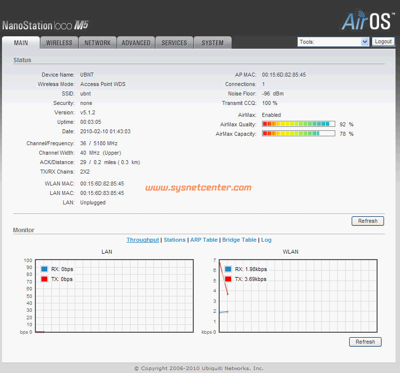

ผมทำการ Set อุปกรณ์ Ubiquiti NanoStation Loco M5 โดยให้ตัวนึงเป็น Access Point WDS และ อีกตัวเป็น Station WDS ใช้ Software JPerf ในการ Test Speed ระยะทางระหว่างอุปกรณ์จะประมาณ 10 เมตร มีตู้เหล็กใส่หนังสือกั้นครับ
ตัว Main ทำการ Set เป็น Access Point WDS
ตัว Site ครับ Connect ได้เต็มๆ -42 dBm (Test ใกล้ๆครับ เลยได้ Speed เต็มๆ  :P)
