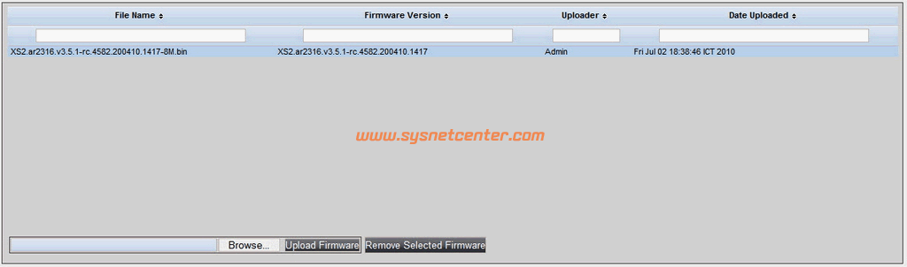

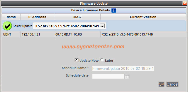

Firmware สามารถ Upload ขึ้น WebServer ของเราได้เลยครับ
และสามารถ Update Firmware เป็น Batch ได้ Cool!!!
