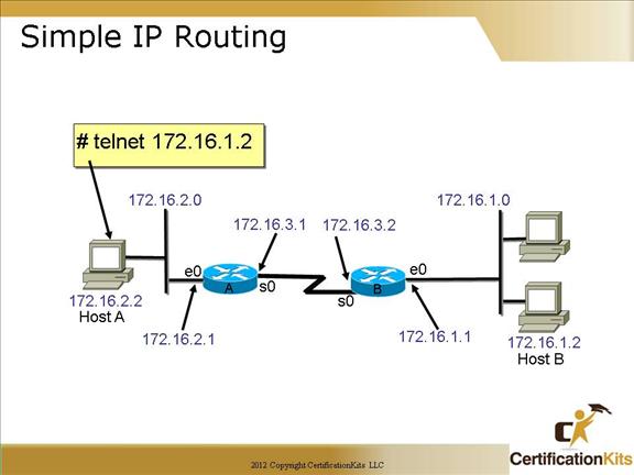

จากตัวอย่างในรูป มี router 2 ตัว ต้องการให้ Host A กับ B เห็นกัน ต้องทำ Routing ที่ Router ครับ
