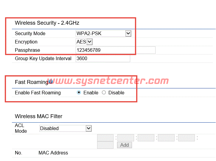

กำหนก Wireless Security ถ้าติดตั้ง Access Point หลายๆตัว ทำการ Enable Fast Roaming ไว้ด้วยก็ดีนะครับ
