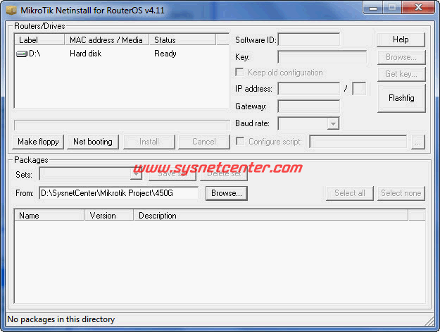

4. จากนั้น Run โปรแกรม NetInstall ขึ้นมา Click ปุ่ม [Net booting]
5. Click เครื่องหมายถูกที่ Boot Server Enable แล้วใส่หมายเลข Client IP Address: ให้ตรงกับ IP Class ที่เราใช้ครับ
เป็น 192.168.88.10 ก็ได้ครับ แล้ว Click OK

7. ที่หน้าจอโปรแกรม NetInstall จะมีรายการอุปกรณ์ขึ้นมา ให้ Click เลือก
8. Click [Browse] เพื่อเลือกไฟล์ Package ที่ Download
9. Click เลือก Package Name ที่ต้องการ Update
10. Click [Install] รอให้โปรแกรมทำการ Update Package เข้า Router Board
11. ถ้าสำเร็จจะขึ้น Status OK ครับ
