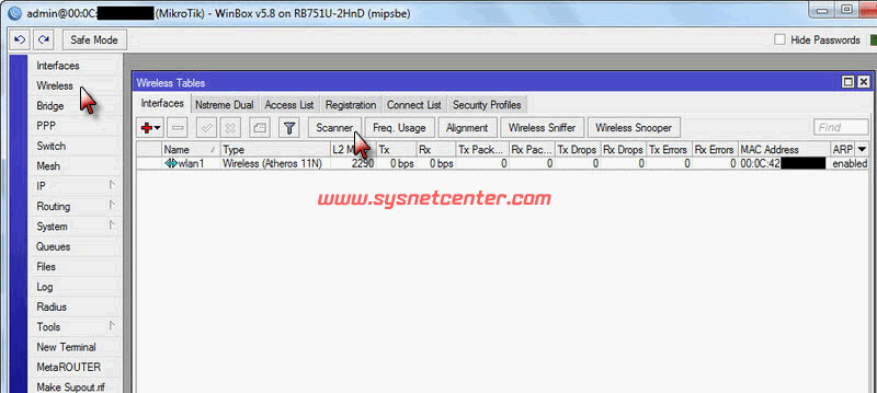

สำหรับอุปกรณ์ Mikrotik Router Board ที่มี Module Wireless สามารถ Config ตามหัวข้อนี้ได้เลยครับ การ Config จะผ่าน Winbox ซึ่งจะดีกว่าผ่าน Web เยอะเลยครับ Click OK หมายถึงค่าจะเปลี่ยทันที ไม่ต้อง Reboot
1. Login เข้า Winbox เลือก Menu Wireless ตรวจสอบสัญญาณ Wireless ใกล้เคียงด้วยการ Click [Scanner]
